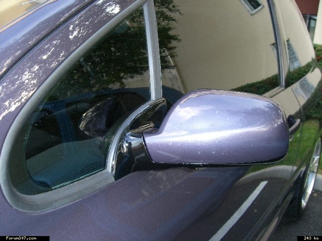

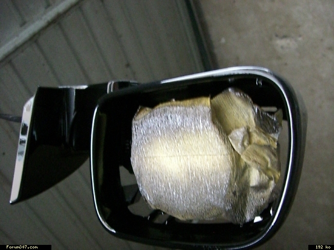

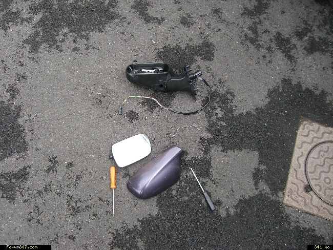

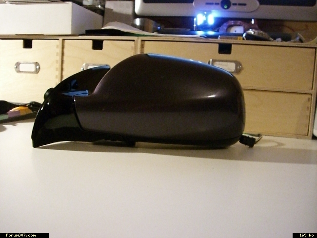

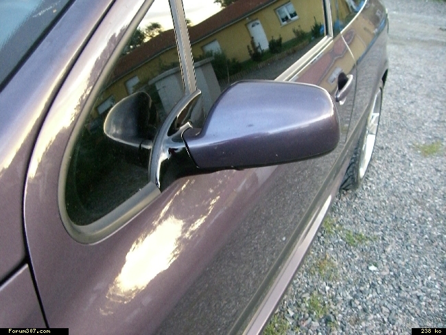

carlino 307
Inscrit le: 26 Fév 2006
Messages : 2619
MessagePosté le: Mer 25 Oct 06 à 19:12    Sujet du message: Répondre en citant
moi je l ai fait et je ne comptes pas m'arretter en route
pour info j ai porcédé tel que suit
dégraissage des rétros et essui glace
ponçage au grain fin
peinture appret plastique
ponçage toujours au grain fin
peinture en noir brillant nacré
séchage 1/2h
séchage 1/2h
séchage 1/2h
peinture vernis transparent
séchage 1/2 heure
séchage 1/2 heure
séchage 1/2 heure
séchage 1/2 heure
séchage 1/2 heure
séchage 1/2 heure
séchage 1/2 heure
séchage 1/2 heure
séchage 1/2 heure
séchage 1/2 heure
séchage 1/2 heure
pause boisson ( despé pour les intimes et clopes)
voila le rétro démonté et désossé
en séchage pendu au garage
une fois remonté à la maison
et une fois posé sur la voiture
par contre moi les rétros était lisse à l' origine donc pas eu besoin de poncer comme un dingue par rapport au boudin noir d'origine
