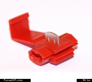

c'est sur une Renault menfin sa peut peut-être t'aidée pour ton boitier http://www.megane3.fr/reportages-f99/montage-attelage-megane-estate-pour-prise-fils-t2195.html
moi le mec qui il a montée le mien sur ma T5 avait pas du ce faire chier vue que j'ai juste des connecteur rapide comme celui la
