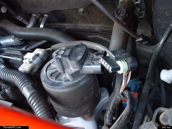

Pour vérifier la vanne EGR le plus simple reste encore de la déconnecter après être sur qu'elle soit fermée (mettre le contact puis le couper sans démarrer) (A quoi ressemble cette fameuse vanne EGR = en theorie a la photo ci-après Vanne EGR S16). Ensuite il n'y a malheureusement pas grand chose à faire d'autre s'il s'avère que c'est la vanne EGR à part la changer.

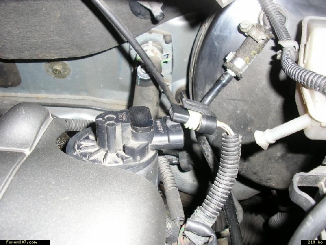

Ci-dessous des photos de la vanne EGR sur le 2L 16S Peugeot.
Vue générale avec EGR démontéé :
Vue zoomée avec EGR débranchée :

MessagePosté le: Mar 06 Avr 10 à 07:22    Sujet du message: Répondre en citant
Ok merci pour ces photos Kinou, je vais essayer de la vérifier!
