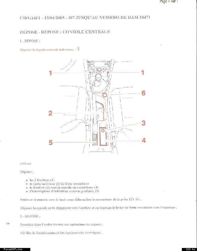

Voici comment déposer la console centrale
Arrow 1er
Source PEUGEOT
