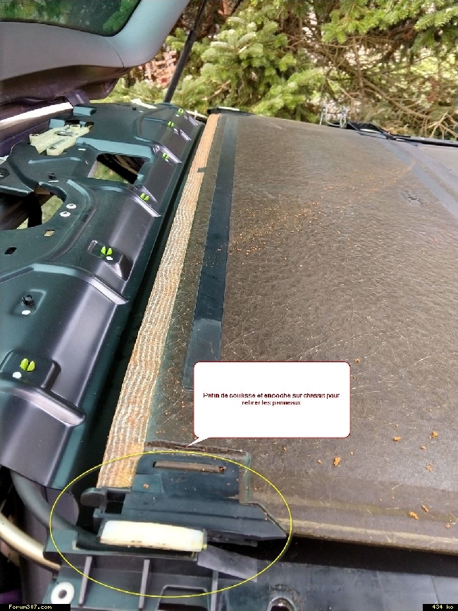

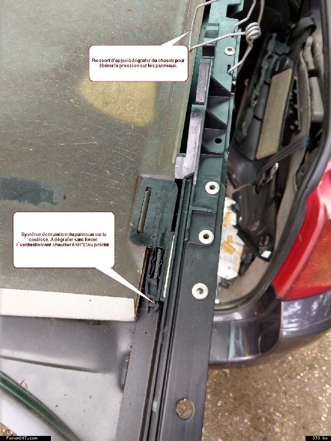

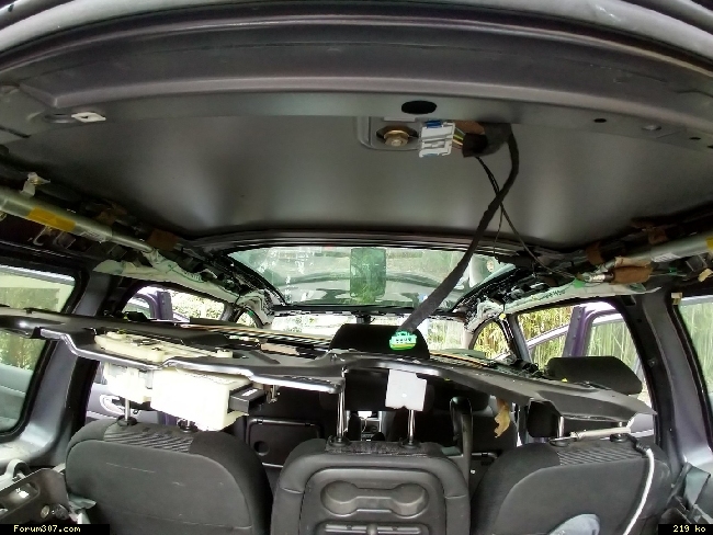

Voici quelques photos du démontage du vélum. Il n'y a aucune difficulté mais c'est relativement long car il y a beaucoup de chose à démonter. Il faut être deux pour retirer la garniture de toit et le châssis-vélum.
Inutile de retirer les éclairages AR droite et gauche et central coffre. Il suffira de les débrancher lorsque la garniture sera décrochée.
Inutile de démonter le tuyau de lave-glace du châssis-vélum , il y a deux unions pour éviter cela. Attention au fil d'antenne avant la désolidarisation du châssis.
Pour les montants intermédiaires de porte, il faut commencer pas le bas en retirant le cache noir.
Pour les montant de coffre, il faut retirer les caches noir sous custode (attention deux vis sous la grille).

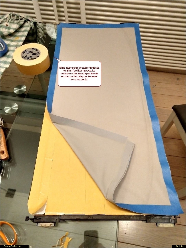

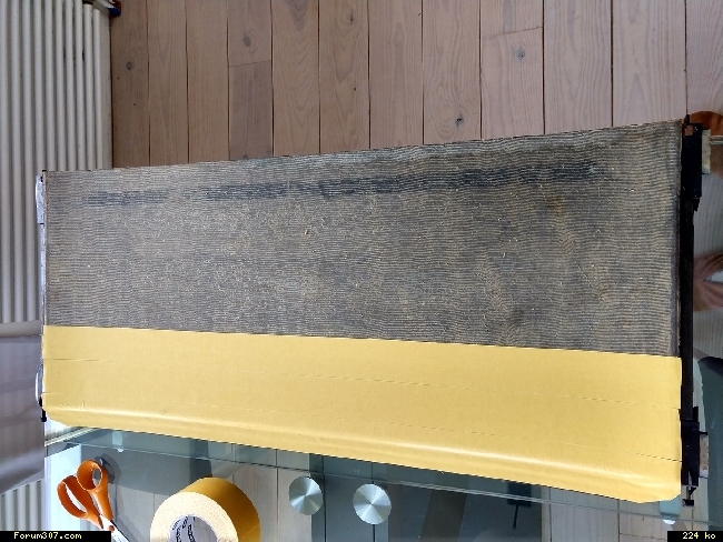

Ce démontage-ci était pour recoller le tissus qui était tombé car la mousse entre le tissus et le panneau était désagrégée. Il faut laver le tissus en machine à 60°C pour éliminer tout les restes de mousse. Ne pas s'aventurer dans un collage à la néoprène, le tissus est trop léger. Il faut simplement utiliser du double-face moquette de bonne qualité.
Pour éviter de tirer sur le tissus lors de la pose, il faut faire un cadre avec du blue-tape.
Pour retirer la mousse des panneaux, il faut imbiber la mousse d'acétone et frotter avec un chiffon (pas de Sopalin). Inutile d'enlever le double-face du panneau, il colle vraiment bien.
Pour les trois panneaux, il faut 24 mètres de double-face moquette en 50mm de large.
