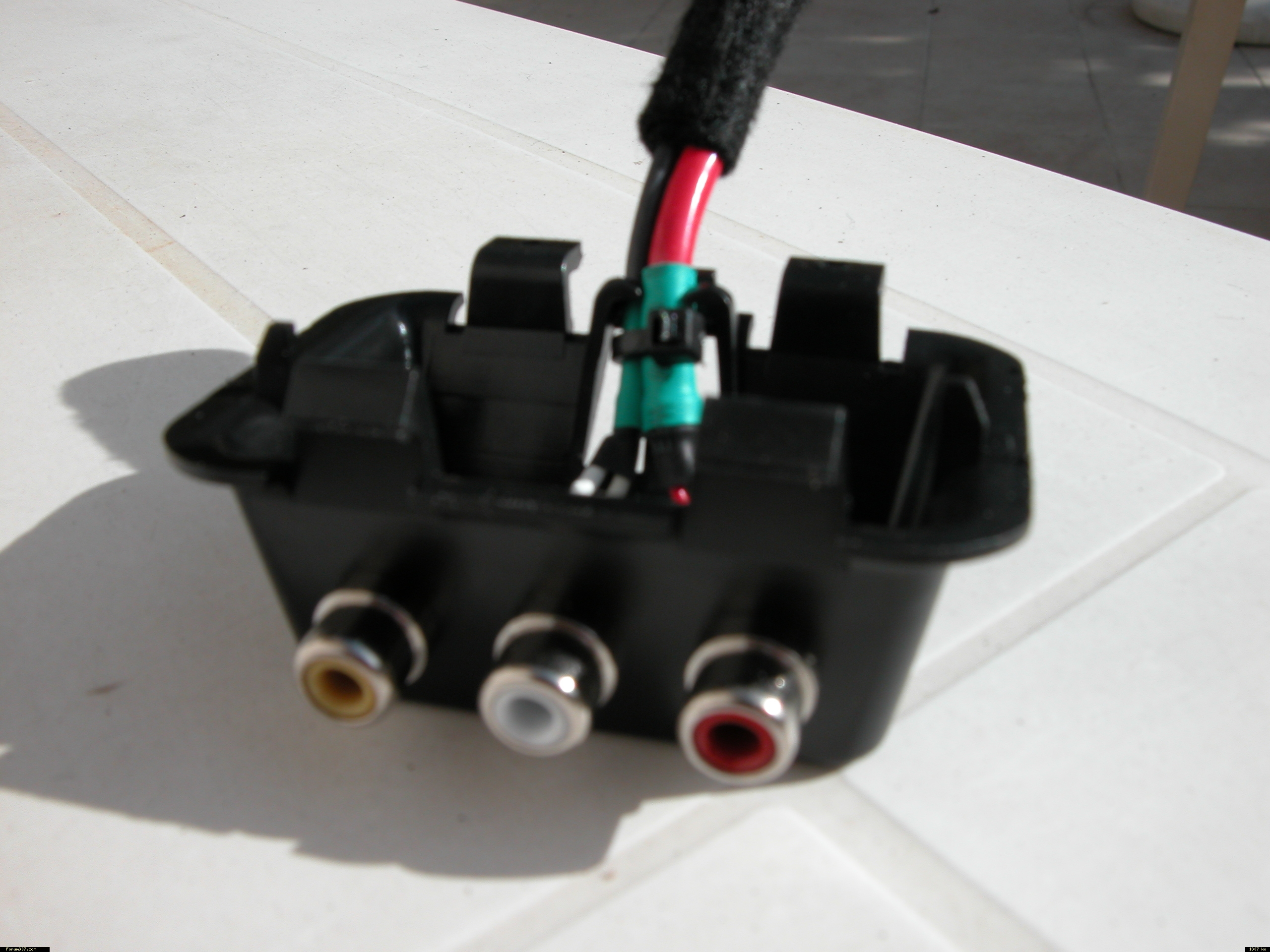

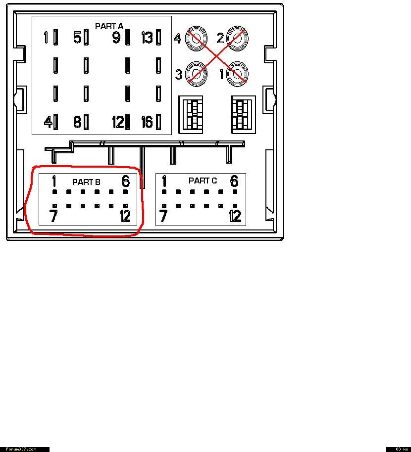

MessagePosté le: Sam 19 Déc 09 à 09:51    Sujet du message: Répondre en citant
Salut
Tu dois avoir des fiches RCA dans ta boite à gant
Sinon pour le branchement sur ton RT3 ou RT4
l'audio est en
B4= Audio Droit
B10 = Audio Gauche
B11= Audio GND
la video du RT4
B1= VidéoIN1+
B7 =VideoIN1-
la video du RT3 se connecte sur le connecteur de l'ecran

MessagePosté le: Sam 19 Déc 09 à 09:59    Sujet du message: Répondre en citant
Les prises que tu peux avoir dans la boite à gants ne sont pas des sorties, mais des entrées. Elles servent à brancher un MP3 ce genre de choses, pas de mettre un ampli ou un caisson
