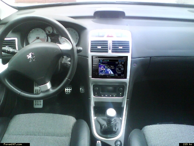

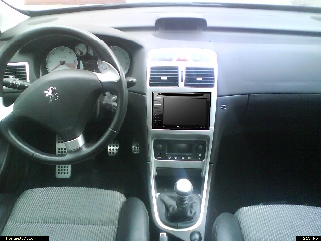

axe8313
Inscrit le: 30 Oct 2009
Messages : 292
Localisation : Tourves - 83
MessagePosté le: Sam 26 Déc 09 à 14:03    Sujet du message: Répondre en citant
Salut !
Déjà le avic f900bt y a pas de virus ou quoi dans les musiques Rolling Eyes, c'est juste que ces sources sont lentes.
Ensuite, y a des 2 din même de marque pioneer qui sont bien moins chère si on ne veut pas le GPS.
Par ex moi j'ai le avh-p4100dvd de pioneer et il me suffit largement. De plus le port USB se situe derrière le poste et la rallonge livrée avec le poste permet d'avoir le port USB dans la boite a gants...
Sinon moi j'ai le kit d'intégration pioneer pour 307 et ça donne ça :
http://www.pioneer.eu/fr/products/25/109/281/AVH-P4100DVD/index.html

Festey
Inscrit le: 15 Nov 2009
Messages : 63
Localisation : 13
MessagePosté le: Dim 27 Déc 09 à 09:52    Sujet du message: Répondre en citant
Merci encore Axe8313 pour tes infos et tes photos.
J'espere que d'autres photos pour d'autres types de postes et marques viendront au fur et a mesure alimenter ce topic.
