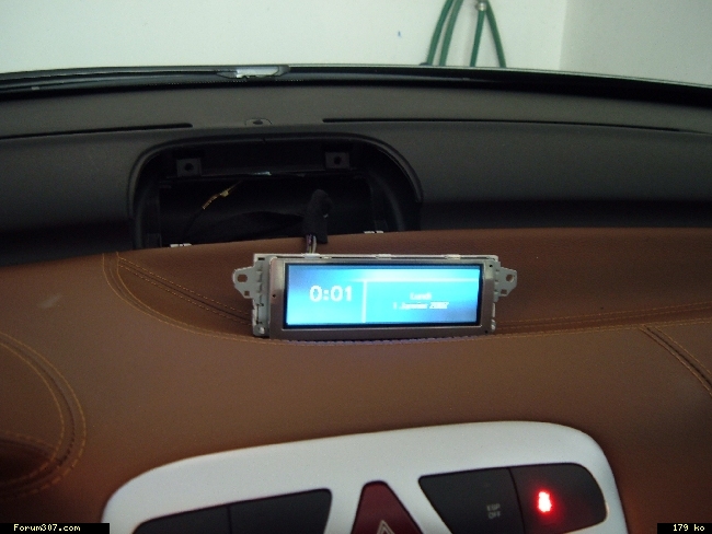

Ca tombe bien, j'ai reçus le mien hier!
J'ai pas encore finalisé l'installation par ce qu'il faut que j'aille le faire télécoder, mais voila unpeu ce que ca donne:
La casquette n'est pas bien difficile a retirer, suffit de tirer dessus d'une manière assez spécifique que l'on comprend après l'avoir démonté, quand on voit comment sont placé les clips.

Bah tu sais, y'a pas grand chose à bricoler, regarde ma réponse à Lolo2.0L16S...
Oui, je garde le RD4, enfin, je change celui que j'ai pour mettre un qui lit les MP3. Hiiiiii :)
Oui, les photos sont prévues, j'espère juste que la concession Citroen où j'irais serra ouverte la semaine prochaine... :/
Lolo2.0L16S a écrit :
niveau montage faut faire des modifs sur les branchement ou juste sur la fixation?
Non rien a modifier, débrancher l'ancien, le dévisser de la casquette, visser le nouveau, et le brancher.
Puis télécodage en concession, sinon il clignotte.
