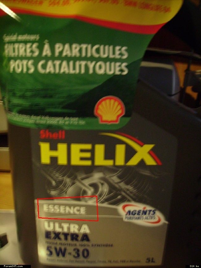

désolé d'ouvrir un sujet pour ça, mais je me prépare à faire ma vidange sur ma 2.0L HDI 110 fappée et j'ai acheté cette huile (CF photo) avec la jolie étiquette "spécial moteur FAP et pot cata"...sans faire attention que c'était marqué essence en dessous. Rolling Eyes
Comme je trouve ça étrange que ce soit marqué "essence" je préfère me renseigner avant de faire une catastrophe : cette huile est-elle adaptée à mon moteur?
Sinon, que pensez vous de cette huile?
Merci d'avance

Non.
Il faut de l'huile pour diesel de type C2
307 SW - HDI110 - 2003

sur l'étiquette (non visible sur la photo) il y a inscrit : ACEA : C2, C3 (A3/B3/B4)...
Tu veux dire que c'est pas compatible avec diesel alors qu'ils mettent : spécial moteur Filtre A Particule?

Oui tu peux faire ta vidange avec cette huile, elle va aussi bien sur essence que diesel Wink

ok, merci, dans le doute, je l'ai changé cet aprem, je l'ai remplacée par une Total activa futur 9000 5w30.
En recherchant des info sur cette huile cet aprem, j'ai pu voir dans un fofo qu'il n'était pas compatible avec les moteurs fappés Twisted Evil Evil or Very Mad
Vous en pensez quoi?

Car la total activa 9000 n'est pas low saps et n'a pas la spécification C2

normalement tu peut mettre de l'huile diesel dans une essence mais pas l'inverse , apres ca dépend des huiles , il y en a qui sont pour les 2

Merci, je vais suivre vos conseils et je vais (encore) changer l'huile, je vais chercher une 5W30 low saps avec la norme C2...
