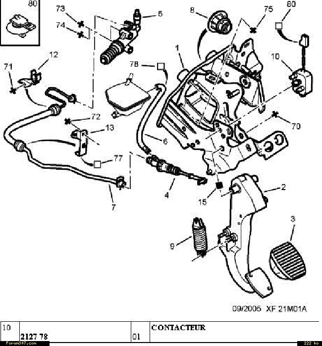

MessagePosté le: Mar 19 Jan 10 à 10:00    Sujet du message: Répondre en citant
S'agit-il du contacteur (le bouton) ou du clip de maintient qui est cassé ?
L'un coute 17 E. chez Peugeot / Citroen, l'autre moins d'1 euro.
Ah non, ça c'est pour la pédale de frein.
Sur la pédale d'embrayage, il doit s'agir de la pièce # 10
Le tarif Peugeot TTC : 22,64 EUR (ref. 212778)
et celui de l'agrafe (80) : 0,43 EUR (6555N7)
Ca m'étonnerai qu'on puisse trouver ce genre de pièces en dehors du réseau...

MessagePosté le: Mar 19 Jan 10 à 10:13    Sujet du message: Répondre en citant
Il s'agit en effet de la pièce #10 et plus précisément de son support !! merci pour l'info et le graph !!
