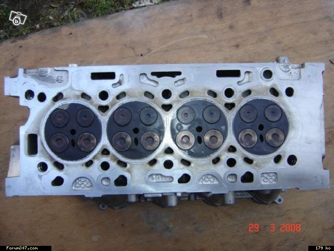

une question me taraude sérieusement depuis que j'ai commencé à feuilleter la revue technique de ma 307.
Ou sont donc cachées les bougies de préchauffage ?
La culasse (assez complexe) ne laisse apparaitre aucun perçage dédié.
Pourtant, les schémas électriques en font mention.
Merci d'avance pour un embryon de réponse.

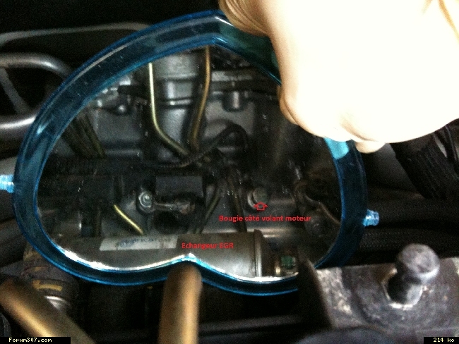

MessagePosté le: Ven 12 Fév 10 à 15:32    Sujet du message: Emplacement Bougies de préchauffage moteur 1L6 hdi 90CV Répondre en citant
Merci pour les nombreuses réponses...
Après investigations, les bougies de préchauffage se situent entre le moteur et la cloison de l'habitable. Pour les détails, elles arrivent sous un angle d'environ 45° par rapport au plan de joint de la culasse. Elles sont sous la boite du filtre à air juste au dessus de l'échangeur EGR.
carambar32
Inscrit le: 29 Déc 2009
Messages : 5
MessagePosté le: Ven 12 Fév 10 à 15:37    Sujet du message: photo Répondre en citant
[/img]
Messages : 5
MessagePosté le: Ven 12 Fév 10 à 15:39    Sujet du message: vue culasse Répondre en citant
