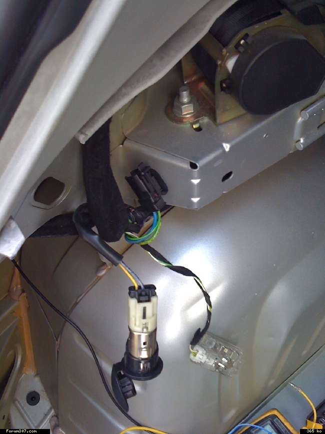

Tout d'abord retirer garniture de coffre et le support de la tablette arrière coté gauche

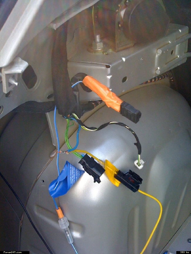

Vous trouverez une fiche non reliée, elle vous servira d'alimentation, celle ci est continue (même contact coupé) et l'alimentation de la prise 12V vous servira d'alimentation discontinue (se coupant avec le contact, il faut les 2 pour brancher ce caisson)
Reliez les deux câbles d'alimentation à ces fiches.

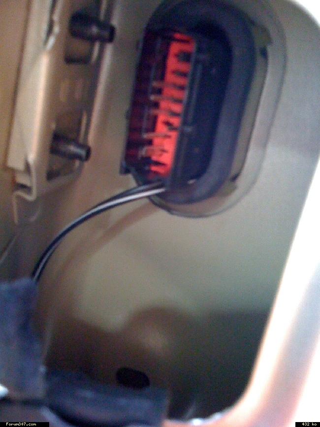

Ensuite il faut coupler les entrées audio à vos HP arrières, le câble prévu est livré avec le caisson.

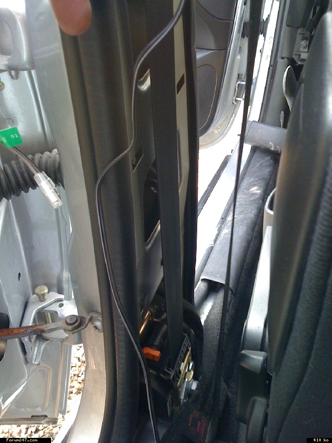

Cette partie est la plus difficile car il faut passer le cable dans la gaine entre le montant et la portière.
Pour cela démontez le cache protégeant le montant (il est simplement clipsé)

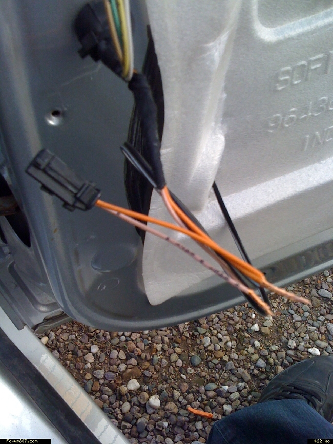

Démonter les panneaux de portes

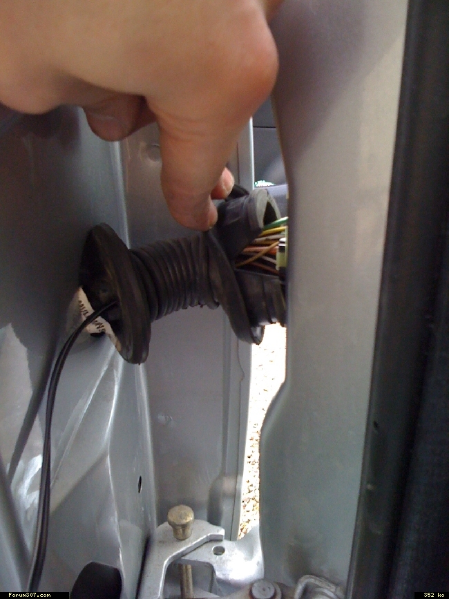

Il suffit ensuite d'enlever la fiche branchée sur le connecteur coté montant et de déclipser l'ensemble connecteur+gaine vers l'extérieur
Passez ensuite votre câble dans la gaine et reclipsez le tout.
Ensuite reliez l'entrée des HP sur le câble fourni puis sur les HP, le mieux étant d'étamer les fils.
Une fois branché il vous suffira de passer le fil de la télécommande du tableau de bord jusqu'au coffre et le tour est joué!

MessagePosté le: Lun 23 Nov 09 à 22:47    Sujet du message: Répondre en citant
j'ai pas la deuxième prise non reliée moi dans mon coffre, elle sert a quoi ?
par contre le secteur me parait faible pour alimenter un "sub"
D'après la notice il faut deux alimentations, une continue et une qui se coupe avec le contact. Je n'ai pas testé sur une seule mais le câble de la seconde prise est bien plus gros que celui de la 12V (qui serai sans doute trop juste) et relié à un fusible 15A ce qui est suffisant (10A nécessaire d'après la notice). Le tout fonctionne très bien de mon côté.
D'après ce que j'ai pu voir dans d'autres postes cette prise servirai à une prise 12V dans certaines configurations...
