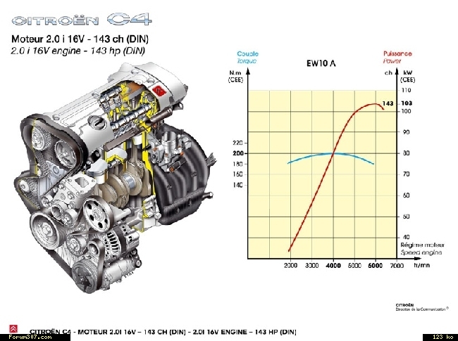

Ben oui, c'est un moteur essence et le couple et la puissance sont délivré haut dans les tours...
Regarde les courbes :
Le couple de 200 Nm est délivré à 4 000 Trs/min...
Et la Puissance de 141 Cv est délivrée à 6 000 Trs/min...
Donc si tu veux envoyé la sauce pour doubler, il faut monter dans les tours...
D'ou le besoin de rétrograder...
