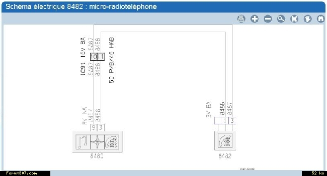

chokchman
Ingénieur en modifs sur 307
Inscrit le: 05 Mar 2007
Messages : 1474
Localisation : Rodez
MessagePosté le: Mar 27 Oct 09 à 10:15    Sujet du message: Répondre en citant
voici le scéma de branchement du micro sur l'interconnexion fsc planche de bord/fsc habitacle (comme à l'origine)

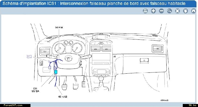

Et voici l'emplacement de cette interconnexion si tu ne sais pas ou elle est
c'est une fiche 16 voies blanches qui se trouve à coté du BSI coté pédalier
