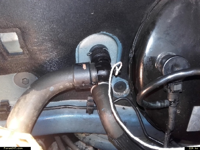

Gros déterrage pour râler après Peugeot...
Il auraient pas pu l'attacher quelque part ce *** de bouchon de purge de *** !? Ou au moins s'arranger pour qu'il tombe par terre lorsqu'il glisse des doigts !! Evil or Very Mad Evil or Very Mad Evil or Very Mad
Bref... juste un message pour la postérité (c'est-à-dire pour tous ceux qui vont faire leur vidange de LDR à l'occasion d'une distri ou autre et qui vont avoir le malheur de sentir le petit bouchon de purge leur fuir des doigts et ne pas retomber au sol) :
D'abord courage !! Ensuite, j'ai pas testé perso le bouchon de vélo (bien que ça me soit aussi passé par la tête), mais je valide que le démontage de la boite à air est inutile, tout comme essayer de chasser à l'aveuglette le bouchon perdu à l'aide d'un jet d'eau ou d'un souffleur à feuilles mortes... le bouchon, il ne tombe pas dans le moteur, il tombe dans une autre dimension, un trou noir !! Bref, aucune chance de remettre la main dessus !
Économisez 3h : allez direct à la casse ou chez Peugeot en chercher un autre...

MessagePosté le: Ven 28 Oct 16 à 01:04    Sujet du message: Répondre en citant
Merci pour l'astuce (à tester par les prochains), pour ma part j'ai été plus chanceux aujourd'hui : j'ai pu trouver un p'tit bouchon de remplacement à la casse dès ce matin (et ils me l'ont offert en plus Super content :D ).
