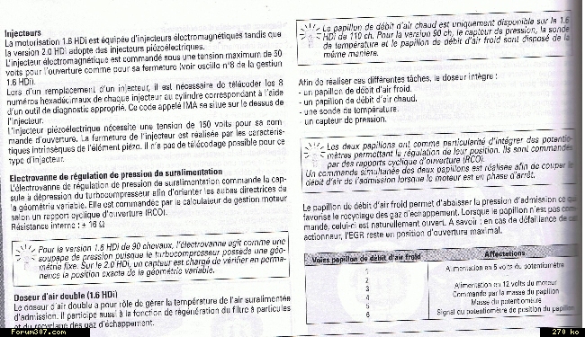

Non avec ton moteur il n'y a pas besoin de programmer les injecteurs avec le diag c'est sur les 1L6 hdi qu'il faut le faire.

Ba oui je suis sûr de mes dires.
A moins que le mec qui a écrit la RTA de la 307 était complètement bourré.
La preuve en image :
307 xt premium ,en 2l hdi 90 puis 1l6 hdi 110 executive pack et maintenant en 308.

Après faut être sur qu on parle de la même chose un télécodage c'est un télécodage mais il y peut être par exemple une référence de l'injecteur à inscrire sur le diag quand on veut faire une mise a jour du calculateur par exemple .
