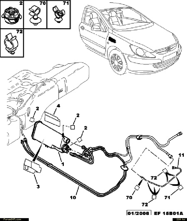

J'ai recherché des vues éclatées de 307 et des infos mais je n'ai pas trouvé mon bonheur.
Qu'est ce qui se trouve sous l'aile avant passager entre l'ouverture de porte et le clignoteur latéral ?
J'ai un bruit qui vient de là quand le moteur tourne comme un clac clac.

Ce bruit provient du canister qui se décharge au ralenti.
Le but de cette élément est de récupérer les vapeurs d'essence de ton reservoir (au lieu de les rejeter chez dame nature) et les réintroduire dans le moteur au ralenti d'ou le clac-clac au ralenti (c'est le bruit de l'éléctrovanne).
Bonne journée

Effectivement le canister ce trouve au dessus du clignotant.

C'est exactement ca ( je suis passé au garage c e matin ) un grand merci me voilà soulagé, vraiment super ce forum Cool
