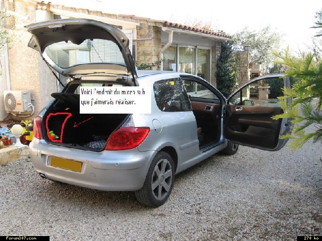

2 - Ecoutant de la musique à volume modéré, (c'est à dire rarement au dessus de 10 sur la config d'origine), la 307 manque cruellement de basse. J'aimerais confectionner un mini caisson dans l'aile arrière qui soit démontable afin d'accéder au feu pour le changement d'ampoule. En prenant les mesures je me suis rendu compte qu'un 20cm ne passerais même pas (ou très difficilement), il faudrait un boomer de 16,5 cm. Existe t'il des boomer de cette taille ? Sachant que j'ai un ampli JBL GTO 75.2

Ps: voici la photo où je veux mettre le "micro sub" !

Pour le mettre dans le renforcement il te faudrais un sub de 165mm max les sub de 20 passe pas.
Sinon je sais que sur la citroen C4, il font le pack JBL avec ce petit caisson.
(dommage qui n'est pas de caisson origine 307 JBL)
A voir, s'il peut ce monter dans la 307 vu que le châssis est identique.

Effectivement les 20 cm ne passe pas.
Merci pour les photos du JBL mais celà ne correspond malheuresement pas à ce que je recherche, celà prend déjà trop de place. (Pour infos, j'avais une R21 Break avant donc la place je m'y suis habitué ! lol)
