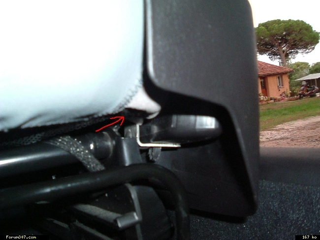

Je suis en train d'installer des housses sur mesure sur ma 307.
Je galère un peu pour les mettre sur les seièges avant, et pour me faciliter la tache, j'aimerais démonter la garniture qui se trouve en bas des siéges avant. (qui sert de vide poche).
J'ai regardé et j'ai pas vu de vis, quelqu'un sait comment les déboiter ou les dévisser?

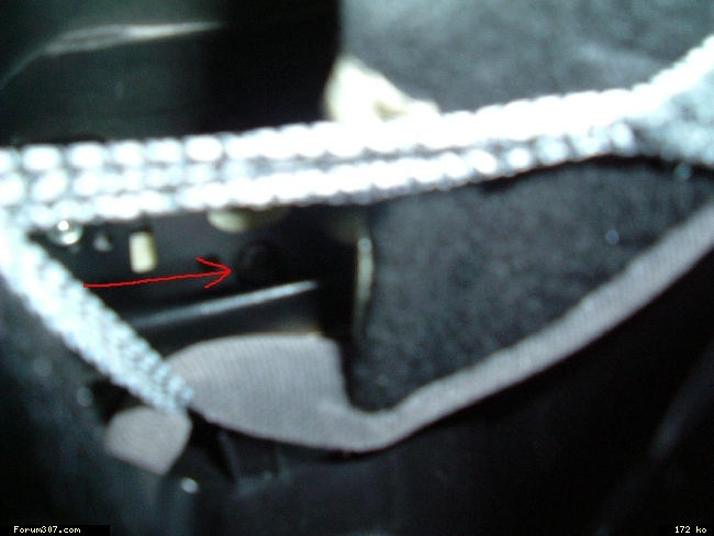

MessagePosté le: Mer 20 Sep 06 à 13:41    Sujet du message: Répondre en citant
Bon, j'ai regardé entre midi et deux, et j'ai trouvé...
Dans un 1er temps, en bas du dossier des sièges avant, il faut soulever les 2 couches de tissus qui servent à cacher l'ossature de l'assise.
Et là, il y a une vis torx (je sais plus comment ca s'écrit...) à gauche (pour le siège conducteur). Donc la dévisser.
Puis, sous le siège de l'autre coté, mais la il faut bien regarder dessous c'est pas facile, il y a une vis crussiforme qui maintient l'autre extrémité du plastique, pareil on dévisse.
Puis vers le milieu, il y a comme une sorte de clips qui vient en forcement vers le haut.
Du coup, c'est beaucoup plus simple pour passer la housse bien comme il faut.....
J'espere que ca été claire.
Dom

MessagePosté le: Ven 22 Sep 06 à 18:53    Sujet du message: Répondre en citant
Voici quelques photos pour illustrer:
Vis torx du bas du dossier:
Et la vis crusiforme sous le siège:
Voila en espérant que ce soit plus clair.....
Dom
