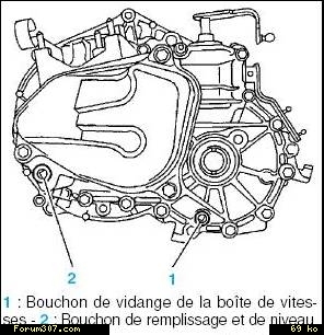

Bonjour à tous, comme un GROS CON, j'ai vidangé ma boîte de vitesse sans chercher auparavant le moyen de la remplir.
J'ai aperçu un écrou avec un pas de vis de 5cm que j'ai dévissé c'est peut être ça???
Peugeot 307 hdi xr presence année 2001

MessagePosté le: Mar 15 Sep 09 à 07:41    Sujet du message: Répondre en citant
bonjour pour repondre a ta question voili voilou
