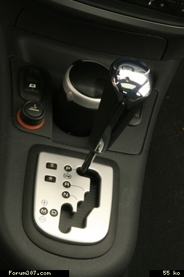

bonsoir à tous Coucou (c'est nous ?) j'ai une question: j'ai l'intention très prochainement de monter un kit de leds bleu dans ma voiture, jusque là tout va bien mais le problème c'est que j'ai une boîte automatique et 7 lumière orange, donc je voulais savoir si elle pouvais être changé, si c'est facile ect vos conseils et expérience.
Merci d'avance pour votre aide
petite photo pour vous aidez:

oui c'est réalisable je l'ai déja fait comme pour le reste demonte "minutieusement" car les patte pete facilement sinon un conseil par contre scotch les bontons neige sport et le reste tu gagnera du temp pour remonter
voili voilou
bon demontage !! Monsieur VERT ... Monsieur VERT ... Monsieur VERT ... Monsieur VERT ...

ok merci l'ami, mais au niveau led es ce que j'en aurrai assez en rabe pour faire la boite il y a 7 lumières?

non t'en a une en rabe mais vaux mieu xque tu en recommande 7 Wink

j'ai bien compris le démontage pareil je sais faire la soudure sa se tente, dernière question le type de led qu'il me faut? merci beaucoup

voici les led q'uil te faut
http://www.ledperf.com/index.php?cPath=30_59
en esperant avoir repondu a ta question
