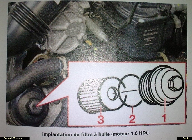

Nouveau sur ce forum,
Je voudrais savoir ou se trouve le filtre à huile sur une peugeot 307 hdi 1.6 110cv avec le type mine suivant 3C9HZC.
Il me semble que c'est sous une cloche en plastique noire, mais je ne vois rien avez vous une photo?
Merci d'avance
jeje59
Inscrit le: 15 Fév 2008
Messages : 317
Localisation : nord
MessagePosté le: Mer 19 Aoû 09 à 20:24    Sujet du message: Répondre en citant
bonsoir
regarde ce lien ca ressemble a ca
http://www.forum307.com/viewtopic.php?t=6938&highlight=filtre+huile
babybloo
Inscrit le: 19 Aoû 2009
Messages : 5
MessagePosté le: Mer 19 Aoû 09 à 20:35    Sujet du message: Répondre en citant
merci de l'aide.
J'ai déjà regardé ce topic mais je ne vois pas cette cloche noire justement et encore moins la marque.
Ou est elle?
linker78
Inscrit le: 13 Sep 2007
Messages : 432
Localisation : 78 Yvelines et 23 Creuse
MessagePosté le: Mer 19 Aoû 09 à 21:16    Sujet du message: Répondre en citant
Bonjour , sa pourra peut être t aider :
307 xt premium ,en 2l hdi 90 puis 1l6 hdi 110 executive pack et maintenant en 308.
babybloo
Messages : 5
MessagePosté le: Jeu 20 Aoû 09 à 07:38    Sujet du message: Répondre en citant
Merci de ton aide, c'est bien ça.

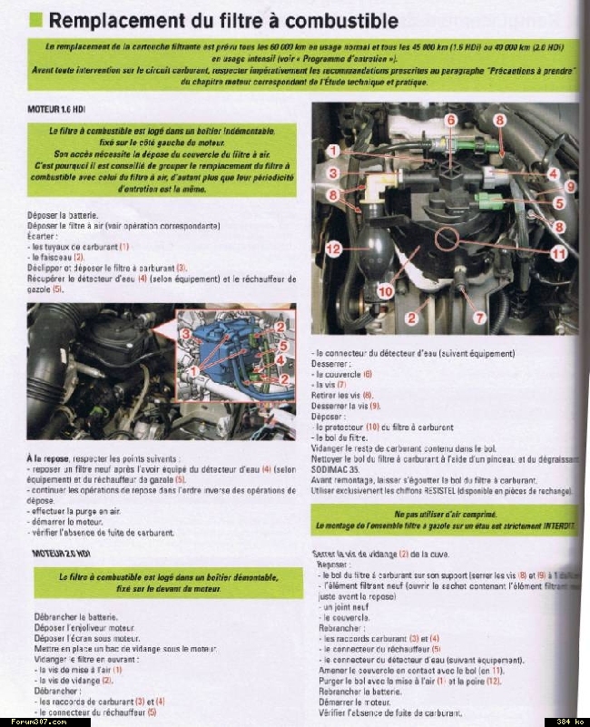

Pendant que l'on y est, sais tu où se trouve le filtre à gasoil?
A plus tard
babybloo
Messages : 5
MessagePosté le: Jeu 20 Aoû 09 à 08:19    Sujet du message: Répondre en citant
Ok, j'ai démonté la batterie et je vois le filtre a gasoil à droite sous le conduit d'air. Comment le demonter?
babybloo
Messages : 5
MessagePosté le: Jeu 20 Aoû 09 à 08:20    Sujet du message: Répondre en citant
D'ailleurs on le voit sur la photo avec son tuyau et une tache blanche.
linker78
Messages : 432
MessagePosté le: Jeu 20 Aoû 09 à 21:17    Sujet du message: Répondre en citant
Oui c'est bien lui que tu voit sur la photo.
Pour le démontage :
