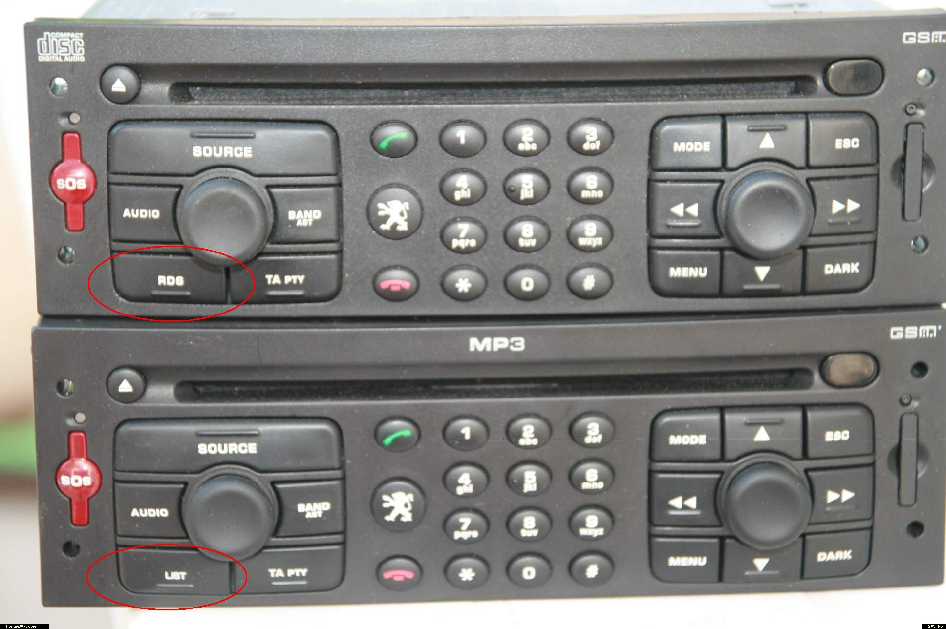

SALUT
OUI c' est possible mais il faut un RT3 VAN
La différence est infime au niveau de l' esthétique
ci joint une photo
celui du haut avec le bouton RDS est VAN
Celui du bas avec le bouton LIST est CAN
Aprés il faut qu'il soit couleur , donc dans la fiche arriere il y a les deux connecteurs de fibres optiques .
Le monochrome à un trou à la place
