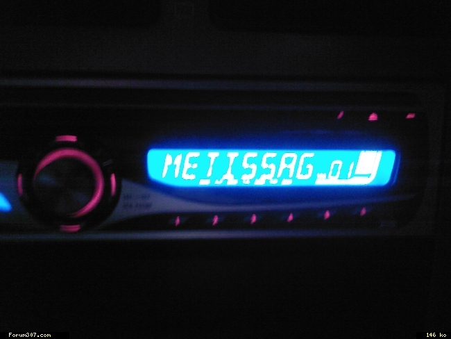

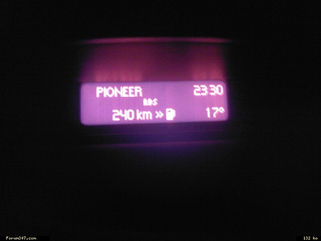

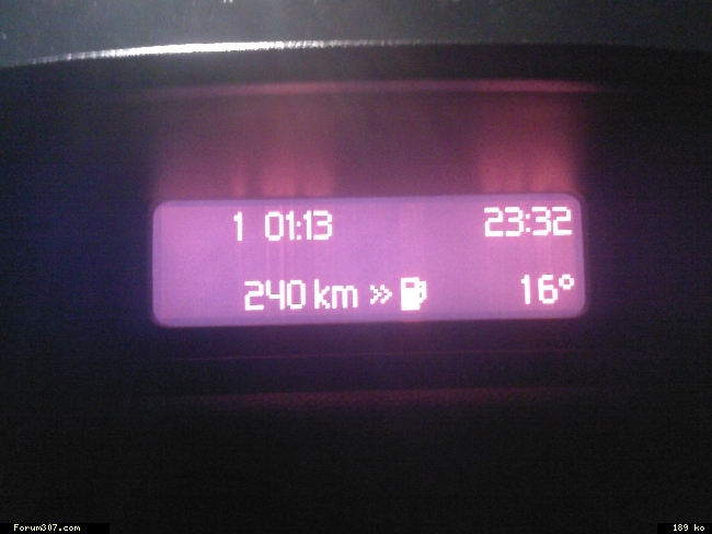

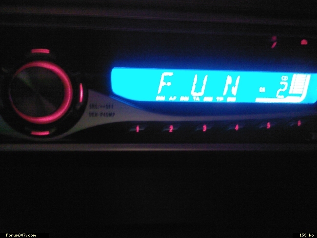

MessagePosté le: Mar 17 Juin 08 à 23:03    Sujet du message: Répondre en citant
tu sais moi je l'ai acheté après l'avoir attendu un bon bout de temps et trouvé sur le forum....sois patient.Wink
J'ai pu faire des photos de l'ordinateur de bord
alors celle la c'est poste éteint
ça c'est en mode radio sur le poste
sur l'odb qui affiche station mémoire tout...
et en mode cd(mp3)sur le poste
et sur l'odb....
(les photos sont fraiches et prises avec mon tél donc pas trop sur de la qualité...)
donc pas de texte en mp3.... Confused La est ma question....
