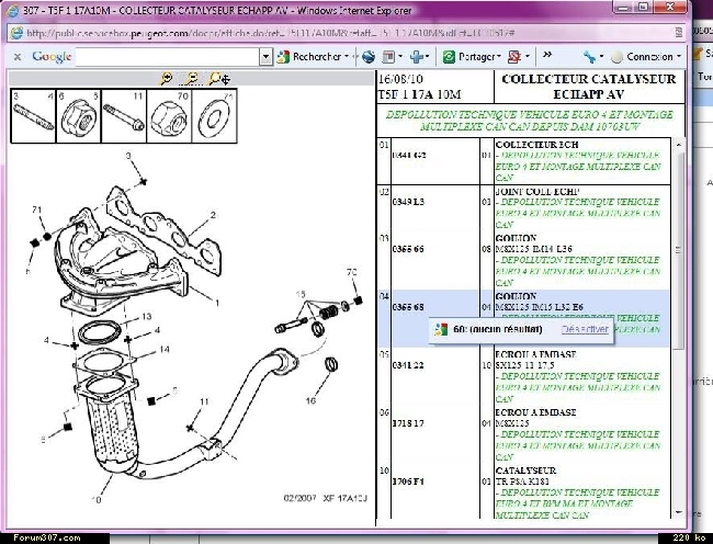

Je t'ai récupéré le schéma du montage sur servicebox, pas difficile a démonter Super content :D
Bon courage

Merci c'est sympa, effectivement a voir comme ca c'est simple.
