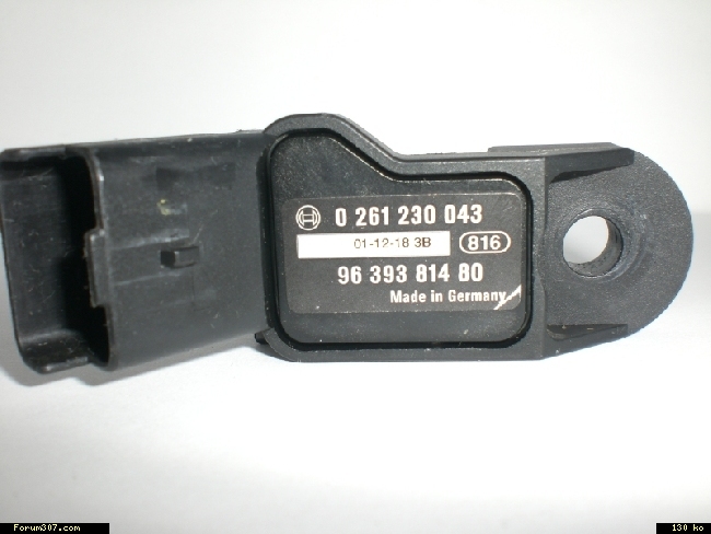

il-y-a un capteur "pression absolue" sur le collecteur, sous le papillon est ce que tu l'à déjà changé ?
il ressemble à ça

Non, je ne l'ai pas changé. On peut le soupçonner aussi vu qu'il fait partie de la "chaine" de régulation de l'injection.
2 voies à explorer donc:
- Capteur de pression absolue
- Capteur PMH
Je tendrais vers le PMH quand même, C'est le seul capteur qui fonctionne tout le temps, les autres sont "shuntés" et remplacés par des "constantes" au démarrage (tant que le moteur est froid). Mon Pb est tant à froid qu'à chaud. Faut que je m'y mette, 'faut que j'avance Rolling Eyes
PS: Et toi l'as tu changé? Si oui pour quel raison ?

non je ne l'ai pas changé.
C'est pour ça que je t'ai demandé Monsieur VERT ...
apparemment le remplaçant est blindé, car il semble que l'ancien modèle est sensible aux interférences.
