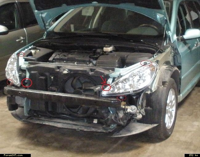

salut,pour enlever un phare il faut démonter seulement le pare choc (pas comme sur la photo) :
http://forum307.com/viewtopic.php?t=26982&sid=f8354e7267cc0c88477f92f72fe13843
pour enlever un phare il faut enlever 3 visses:
par contre je ne sais plus ou se trouve la 3eme visse ou si il n'y en pas
Super content :D Edit: j'ai trouvé la troisième visse et corriger mon image Super content :D
