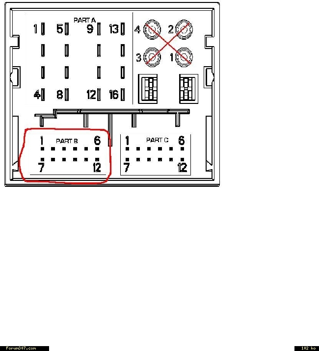

MessagePosté le: Lun 20 Avr 09 à 06:47    Sujet du message: Répondre en citant
Salut
Le KML Peugeot se trouve derriere la boite à gants .As tu sur ton RD4 le fiche B (blanche ) de cablée en B3 et B9? C'est la connection du micro
CDT
stephane-l57
Inscrit le: 04 Avr 2009
Messages : 29
Localisation : metz
MessagePosté le: Lun 20 Avr 09 à 14:06    Sujet du message: Répondre en citant
Non, il n'y a rien.
C'est bizarre. Confused
Au niveau de la boite à fusible peut-être?
L'ancien proprio a peut-être juste mis le micro sans faire le reste!!!
