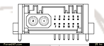

je n'ai pas le detrompeur pour brancher la fibre optique.
Quelqu'un peut il me dire qu'elle est la borne entrante et celle sortante sur ce schéma

la fibre optique est numéroté je l'ai fixé avec de la colle via un pistolet à colle

de souvenir d'un coté c'est numéroté 1 et 2 et de l'autre 3 et 4
C'est une fibre optique à deux fibres
Celle de la 1007 convient parfaitement
