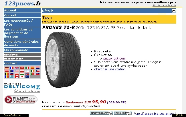

j'aimerai en avoir en 45 pour le look, mais apparement je vais perdre en confort alors?
si quelqu'un a une photo d'un pneu monté en 205/45/16 je veux bien voir ce que ca donne
j'ai trouvé ca comme pneu et ils ont l'air pas mal du tout:

MessagePosté le: Dim 17 Sep 06 à 08:02    Sujet du message: Répondre en citant
C est interdit du 45 sur 307..... Clin d'oeil ;)
Tiens, une photo de 205/45/16..... Clin d'oeil ;)
