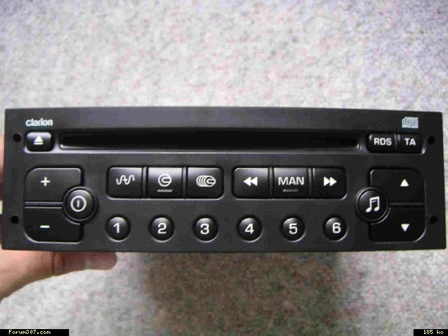

Je possède une 307 1.4 xs premium qui date 08/2001, elle a l'autoradio d'origine, c'est CLARION PU-2358 (C) avec commandes au volant (malheureusement je n'ai pas le manuel d'utilisation et installation).
Comme je n'ai pas d'argent pour acheter la 308, j'aimerai acheter un chargeur cd (pas trop cher) qui va avec et cela a travers des différents sites de vente (ex. ebay). Après plusieurs recherche je sais maintenant qu'il s'agit du chargeur 5 cd's Blaupunk IDC A09 VAN.

- Il y a un emplacement pour une prise spécifique à l'arrière du poste Clarion d'origine (RD3 - je ne connais pas la ref. PU-2358 - photo ?)
ça ressemble à ça :
pour info, une photo du RD3 :
Est-ce le poste que tu as ?
- oui, il faut connecter ta 307 à la valise Peugeot après branchement du changeur CD pour activer cette fonction sauf s'il y avait déjà un changeur CD activé (toujours sur RD3).

Mon autoradio est pareil à celui de la photo que vous avez envoyé et il s'agit bien d'une RD3.
Cet après-midi je vais démonter cet autoradio et voir de plus près s'il y d'autres informations inscrites.

Ce poste peut accepter le chargeur, il faut, en plus du branchement physique, aller chez Peugeot. Ils branchent ce qu'on appelle "la valise", qui est en fait un ordinateur qui permet d'activer des fonctions qui n'ont pas été installées de base, comme le chargeur par exemple.
