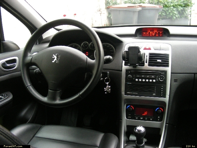

J'ai une 307 hdi 136 2006 avec chargeur cd Blaukpunt sur la console. Le poste pilote certaines fonctionnalités comme l'allumage auto des feux, réglage heure/date... et j'ai les commandes au volant/affichage déporté.
Dans l'objectif de mettre un ampli et un sub, je voudrais supprimer le chargeur et mettre un poste Sony CDXGT828 (compatible commande volant/affichage déporté moyennant l'achat d'une interface) à la place, tout en gardant le poste d'origine pour garder les fonctionnalités de l'ODB.
Peugeot et Norauto m'affirme que ce n'est pas faisable (Peugeot ignorait même l'existance de l'interface...). Mais je reste convaincu que c'est possible et je vois 2 manières de faire :
Solution 1 : Spliter simplement les fonctionnalités ODB et les connexions audio derrière le poste d'origine et rélier ces dernières au nouveau poste (je n'ai pas trouvé ce produit sur le net et j'aimerai éviter de couper et/ou raccorder les fils d'origine),
Solution 2 : Supprimer carrément le poste d'origine aussi et trouver un autre poste qui pilotera l'ODB (si ça existe et comment ça marche ??...).
Laquelle des 2 solutions vous semble la plus envisageable ou quelle autre solution auriez vous à me proposer pour résoudre cette enigme ?...

Je suis donc configuré en CAN avec un rd4 (comme la seconde photo).
