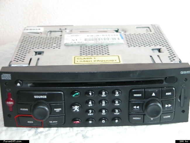

bonsoir,
quels autoradios avec GPS sont montés sur des 307 d'avant 2004 ???
tous les autoradio RT3 que je trouve sur le net sont de type CAN et non VAN
que faut-il choisir ?
d'avance merci

Salut
Pour une 307 de 2004 il faut un RT3 VAN Couleur ou monochrome.
Sur le bouton en bas à gauche il y a inscrit RDS pour les VAN et LIST pour les CAN
Le VAN est beaucoup plus rare car il ne se monte que sur des véhicules avant 05/2005.Par contre , il est préférable de monter un RT4( plus performant ) plutôt qu' un RT3 CAN sur une 307 après 05/2005
