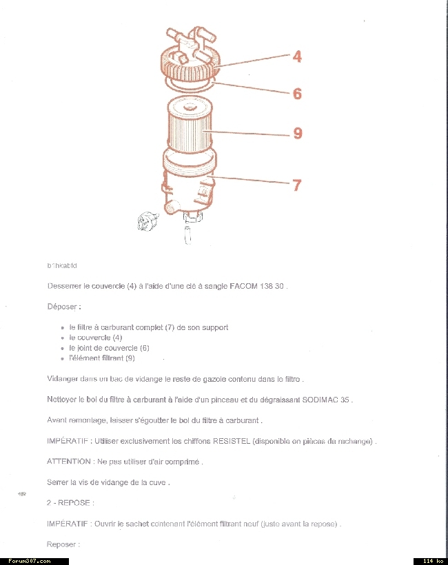

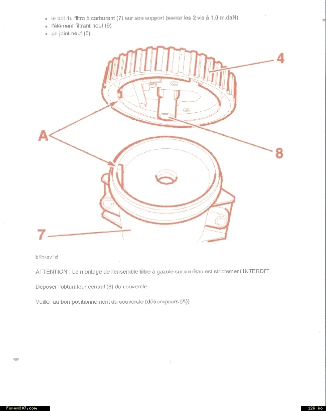

[Dossier] Dépose-Repose Filtre à Gazole [DW10ATED]
leyo
Inscrit le: 04 Juil 2006
Messages : 3929
MessagePosté le: Mar 02 Jan 07 à 15:22    Sujet du message: [Dossier] Dépose-Repose Filtre à Gazole [DW10ATED] Répondre en citant
p.1
p.2
p.3
p.4
Aurevoir ..... Clin d'oeil ;)

Après combien de kms faut-il le changer?
Merci leyo pour tous ces tutoriaux Wink
leyo
Messages : 3929
MessagePosté le: Mer 03 Jan 07 à 05:42    Sujet du message: Répondre en citant
coucou, le filtre a gazole ce remplace tous les 60 000 Kms ! a ton sevice Wink
