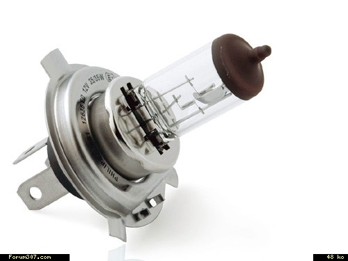

Une H4 ??
je suis pas sur que se soit pour les phares a antibrouillard intégré??
