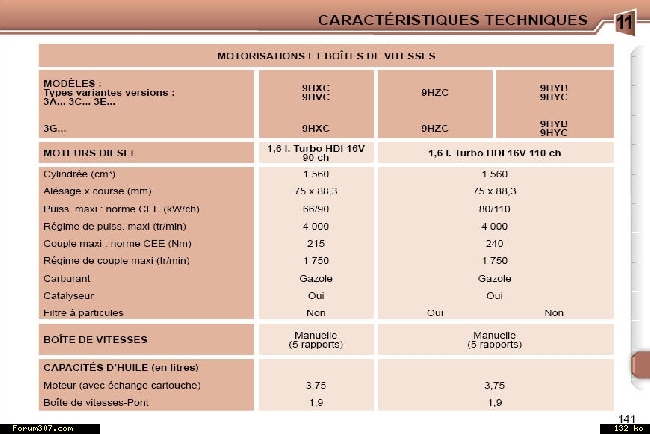

ChOuChOu-95
Inscrit le: 28 Avr 2008
Messages : 7971
MessagePosté le: Sam 24 Jan 09 à 17:53    Sujet du message: Re: 307 phase 2 Répondre en citant
Peugeot maniac a écrit :
Y a t il des problemes connus sur
la 307 SW sport pack 1.6l 16V HDi 110
Modele 2005 (restylé)
Merci d avance
Cordialement
ça existe ? Rolling Eyes
titidu13
Inscrit le: 30 Juil 2006
Messages : 5275
MessagePosté le: Sam 24 Jan 09 à 18:06    Sujet du message: Répondre en citant
Etant donné que le 1.6 HDi 110 a 16 soupapes donc sa dénomination est bien 1.6 HDi 16V 110 ch, par opposition au 2.0 HDi 110 qui a 8 soupapes seulement. C'est même écrit dans le manuel utilisateur...
ChOuChOu-95
Messages : 7971
MessagePosté le: Sam 24 Jan 09 à 18:10    Sujet du message: Répondre en citant
Ah ok, merci je savais pas Wink
