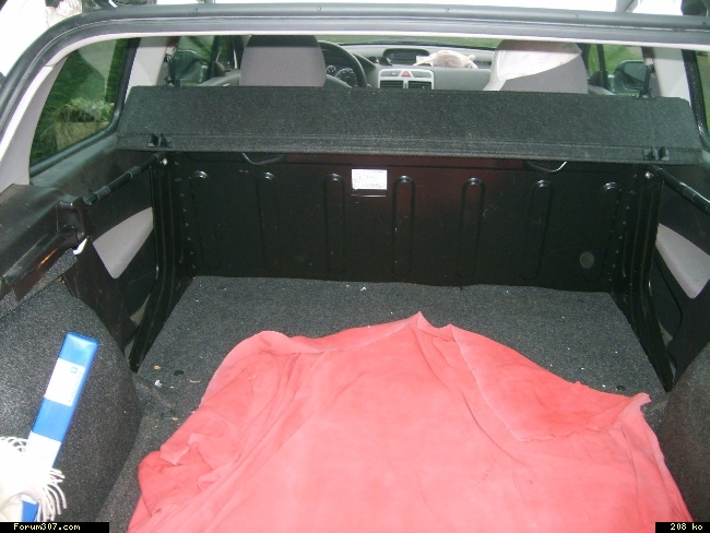

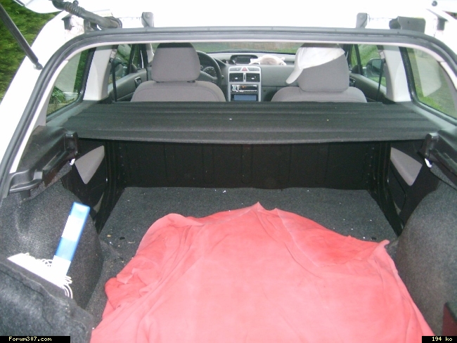

le cache bagage déplié (j'ai enlevé la plage arriere):
le cache bagage replié (on peut voir les "rails" métalliques sur les cotés :

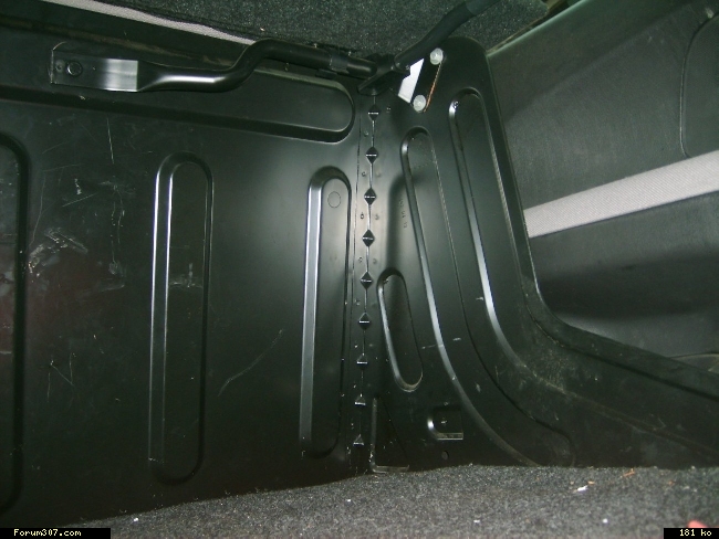

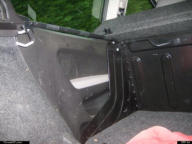

la structure en elle meme (c'est la meme a droite):
vue de plus pres (on voit mieux la jonction des deux tubes : celui qui est fixé a la tole, et qui rejoint le "rail" ) :
