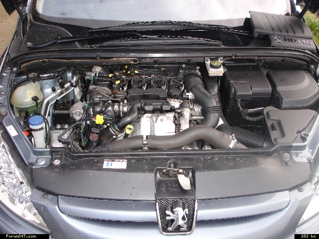

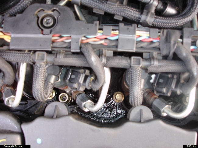

Il y a trois semaines, j'ai acquis une 307 SW 1.6 HDI de 110cv de 2004 avec 87.000 km au compteur. Jusque là, tout va bien.
En rentrant chez moi, étant donné que mon épouse a conduit la voiture pour revenir, je m'assied au volant; et là, je sent une odeur de gasoil dans l'habitacle.
Aprés avoir été faire un petit tour, je me suis rendu compte que l'odeur était plus forte lorsque le moteur tournait et que j'étais à l'arret (par ex.: à un feu).
Du coup, je cherche sur le forum et j'ai trouvé un topic parmis d'autres qui précisait qu'il sagissait d'un problême de durite d'injecteur.
Je retourne donc au garage, et en effet, le problême se situait au niveau des injecteurs, plus précisément, un joint était à changer.
Etant donné que c'est une occasion du Lion, il l'ont fait "gratuitement".
Le fait est que, maintenant, le problême est toujours là, mais ca sent moins fort.
Est-ce que quelqu'un a rencontré le même problême, ou a une idée sur l'origine de ce phénomêne?
Et pour faire avancer le schmilblik, voici quelques photos...

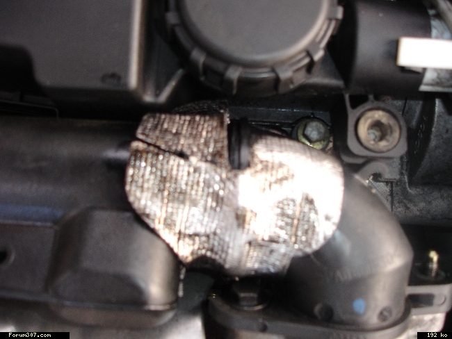

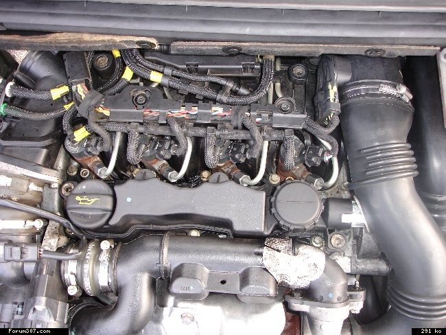

P.S.: notez aussi le "coltant en alu" sur le tuyau en bas de la photo 2, il y a du cambouis en dessous => il ne colle quasi plus. cfr photo 4.
D'avance, merci.
Fa.
