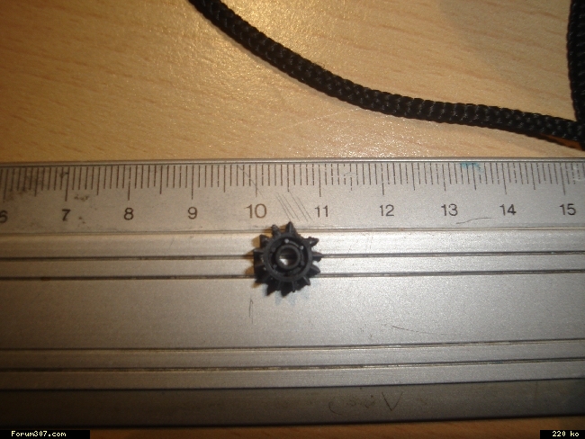

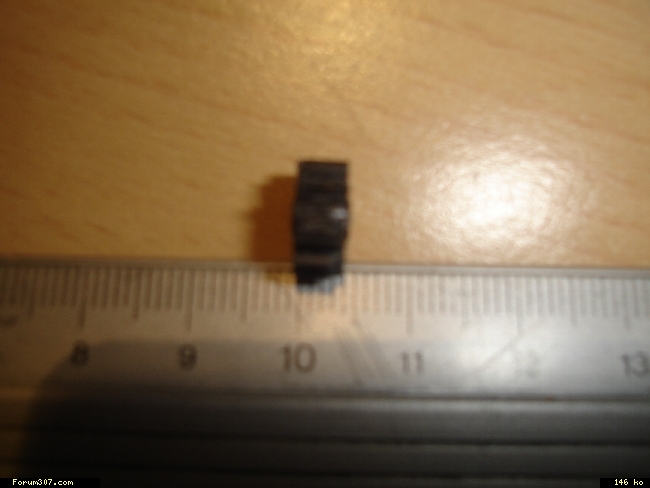

Pour avoir récemment démonter un chargeur 5cd HS, le problème se situe au niveau d'une roue dentée qui sert à choisir le cd.
Cette roue dentée est trop fragile. Sur celui que j'ai ouvert il manque une dent sur cette roue, et l'engrenage ne se fait plus comme il se doit;
Le chargeur ne trouve plus de cd, et les 5 leds se mettent à clignoter.
Je suis parti à la recherche d'une roue dentée (13 dents) similaire sur le net, malheureusement sans succès à ce jour... et chez blaukpunt, la pièce ne se détaille pas, il faut acheter l'ensemble du plateau à près de 200 euros

gysmo07300 307 de Diamant
Inscrit le: 22 Juin 2007 Messages : 3852 Localisation : Ardèche
Posté le: Lun 27 Oct 08 à 20:45 Sujet du message: |
Merci, c'est exactement le genre de site qu'il me faut
par contre je ne trouve pas la correspondance, il me faut une roue de :
- diamètre 10mm ext
- 13 dents
- épaisseur 5mm
