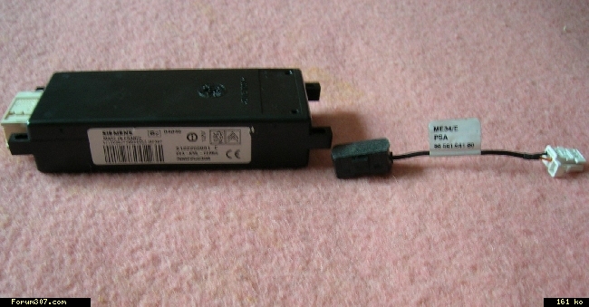

Il faut effectivement télécoder la BSI, rien de bien long.
cela se présente comme sur la photo, on monte un boitier, un câble un micro et le reste est repris sur ton autoradio et afficheur

kariolys a écrit : | Il faut effectivement télécoder la BSI, rien de bien long.
cela se présente comme sur la photo, on monte un boitier, un câble un micro et le reste est repris sur ton autoradio et afficheur |
meme si j'ai un autoradio simple?peugeot

désolé j'ai encore une question
comment ça va fonctionner recevoir appeler le son passe ou?
_________________ Il ne faut pas désespérer des imbéciles. Avec un peu d'entraînement, on peut arriver à en faire des gents bien. (Pierre Desproges)
Revenir en haut de page |
kariolys 307 de Diamant
Inscrit le: 06 Mar 2006 Messages : 2954
Posté le: Dim 23 Aoû 09 à 10:47 Sujet du message: |
quand ton appareil est jumelé, dés que tu montes dans ton véhicule, le repetoire est automatiquement transféré et tu peux donc appeller à partir de ce repertoire !
pour la reception d'appel, cela est automatiquement transféré sur l'autoradio et l'afficheur et tu dialogues avec le micro intégré au plafonnier en Kit main libre
