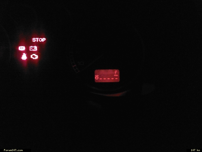

Je me demande à quoi correspond ce voyant.....
parfois je démarre et c'est à max à fond et sinon ça me met en mini.....
Si quelqu'un pourrait me dire à quoi ça correspond et le risque???

Salut. Hiiiiii :)
Ca doit être le niveau d'huile. (ou autre chose mais je ne pense pas, les autres confirmeront).
Sur ma titine ça s'affiche quand je mets la clé au deuxième cran. Pour les variations entre maxi et mini, ça dépend si tu est garé en pente ou non.

Oui c'est le niveau d'huile moteur, toi en l'occurence il est bas...
Mais pour avoir le vrai niveau affiché, il faut être sur le plat et moteur froid. Moi ca me met tout le temps niveau bas parce que je me gare en pente. Si ca t'inquiète, tu vérifie avec la jauge directement sur le moteur !

Oui je confirme c'est l'huile Wink
Ps : c'est dans la notice aussi Monsieur VERT ...

Merci pour vos réponses...
Je vais regardé ça cet après midi....
Car je me gare que sur du plat(principalement)....

Oui ne fais pas trop attention a cette jauge elle mer** souvent chez moi !
elle me mets souvent niveau mini alors que titine ne consome pas une goute d'huile ! Monsieur VERT ...

exactement pareil, elle indique n importe quoi, Laughing Laughing

Le résultat n'est jamais le même chez moi. Toujours garé a plat.
De plus, un technicien Peugeot ma dit de ne pas se fier a cette jauge car elle deconne toujours.

idem, la jauge du compteur m'affiche souvent un niveau mini, alors que je suis au 3/4 sur la jauge moteur.
Et ce à plat et à froid, titine dort dans le garage.

Vérifie bien le niveau avant de remettre de l'huile, car trop d'huile dans le moteur tue le moteur Clin d'oeil ;)

je confirme ne fait pas confiance uniquement à cette jauge, il arrive parfois qu'elle merde pas mal. tout dépend des 307.. sur mon ancienne HDI elle fonctionnait très bien mais sur ma nouvelle elle m'indique toujours le niveau au max et pourtant lorsque je vérifie sur le moteur l'huile est au bon niveau (dépasse d'un petit mm mais pas +).
