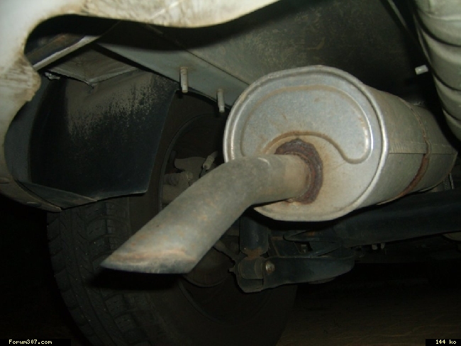

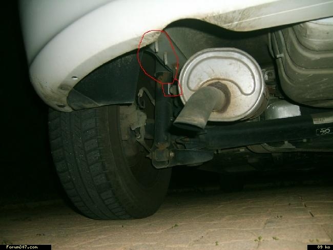

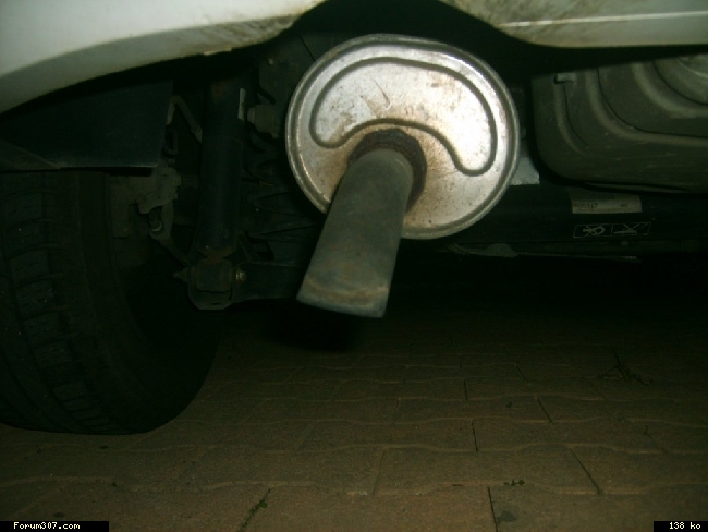

Salut a tous,
Ce soir en rentrant du Cap d'Agde, je m'arrete sur une aire d'autoroute pour aller manger un truc.
Et en revenant,de loin, j'avais l'impression que mon pot d'echappement etait un peu bas...je me faisais peut etre des idées...
Toutefois en regardant la dessous, il est vraiment bas, il essaye de se faire la malle j'ai l'impression Confused ...resultat 150km de stress sur l'autoroute 'est-ce qu'il va tomber, pas tomber Rolling Eyes )
Je l'ai secoué un peu et j'ai l'impression qu'il n'est plus attaché du coté droit, seul le coté gauche est retenu...
Alors ma question est simple : est ce que mon pot va tomber, vais-je devoir le changer, alors est-ce que ca peut seulement etre une fixation défaillante...
Je precise a tout hasard que j'ai tapé nulle part, que mon pot (sauf erreur de ma part) est d'origine, a donc bientot 6 ans et 76 700 km dans les dents...
Je joins egalement quelques photos que j'ai faite en rentrant ce soir :

il me semble qu a gauche il ne tient plus du tout
mais apperement s est juste une fixation qui est partie

salut a toi il te manque une pate de fixation en alu qui tien par 2 ecrou de 13. Surement que quelqu'un en a eu besoin et c'est servit car sa ne tombe pas comme sa tout seul.
Voila en esperant t'avoir aider si tu veut j'irait prendre un photo de la piece qu'il te manque je doit en avoir qui traine dans mon garage.

Merci a tous les deux, ca me rassure de savoir qu'apparement c'est juste une fixation, demain je vais aller faire un tour chez Peugeot voir combien ca vaut ce truc Wink

Blague à part, les ecrous de fixation se sont peut etre simplement devissées avec les vibrations Wink

Treve de plaisanterie, visite du lundi matin > Chagrin!
Apres un petit tour chez Pigeot, il s'avere que la ligne d'échappement est a changer... montant de la facture 291€ TTC
