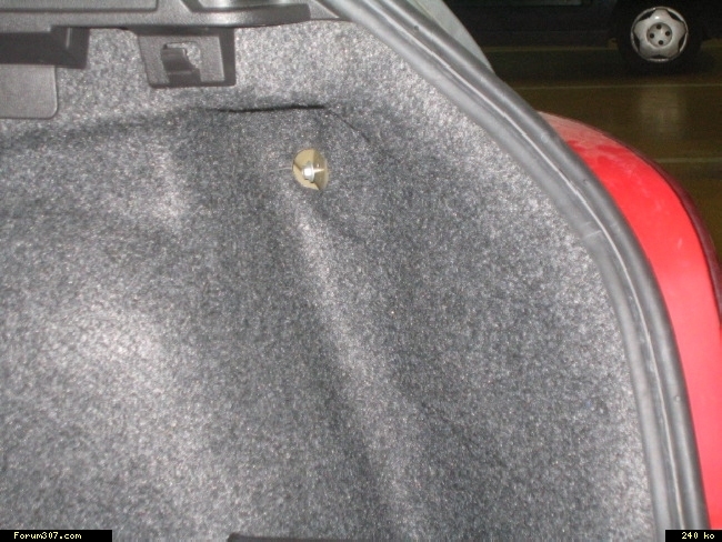

Bonsoir
J'ai mon ampoule de stop droit qui as cramer je voulais savoir comment on la changer
Avec la moquette j'aimerai soit avoir des photo ou que vous m'expliquer
cordialement
merci beaucoup

salut a toi, la moquette elle s'enleve toute seul, faut tirer dessus et la faire sortir de son logement, ensuite il me semble qu'il ya un écrou a en lever puis le phare vient tout seul...

merci pour ta réponse je tire sur la moquette et rien ne s'enlève j'ai enlever l'écrou et rien du tout sa viens pas

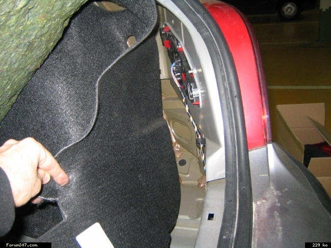

une fois la moquette enlever, tu vois la conectique du feux avec tout les fils? avec mon père on a déja changer une ampoule de feux comme toi et on a pas eu besoin d'enlever le feux

mais par contre j'ai accès a l'écrou je l'es enlever mais le bloc bouge mais sort pas

il faut vraiment que t'ai plus de moquette devant les yeux car normalement tu a directement accès aux ampoules, tu fais un quart de tour et l'ampoule vient

Pour info j'ai réussi a enlever la moquette et a accéder a la platine avec les ampoules
j'ai réussi merci beaucoup

J'ai réussi, non sans mal, à retirer une partie seulement de la moquette du coffre, mais la platine des feux me semble avoir été monté de travers, et je ne peux la retirer.
J'ai forcé comme une brute en faisant levier avec un tournevis (oui, ca fait bourrin Embarassé.. ) mais après un grand CLAC, j'ai décidé d'arrêter. J4ai pas envie de tout péter et d'aller voir mon concessionnaire pour changer le feu entier pour une ampoule grillée (enfin , j'espère que ce n'est que cela).
J'ai bien une 'languette' pour décoincer la platine, mais même appuyant dessus, la platine ne sort pas car elle est est complétement oblique.
Je sais pas si je me suis bien expliqué, mais si une âme charitable a une idée à me soumettre, je suis preneur.

Il faut bien tirer sur les DEUX languettes et normalement ça vient seul (moi aussi j'ai galéré la première fois parce que je ne tirais pas au bon endroit)

J'ai enfin réussi en déboitant le feu (pas de démontage complet).
