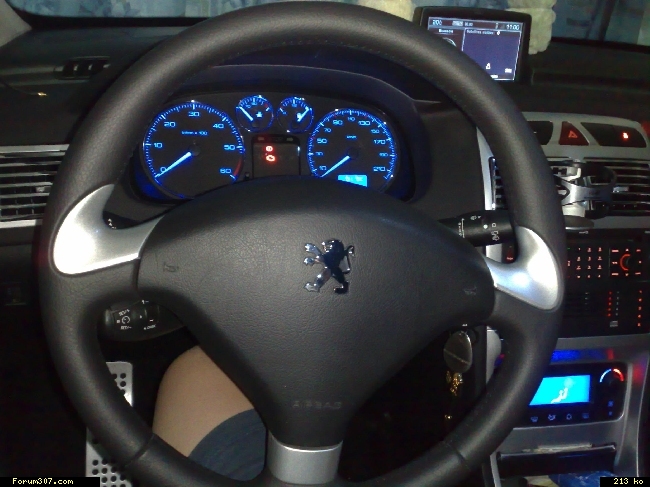

J'ai fais la modification sur ma T6 et il y a 11 led cms TL pour le compteur, ensuite 20 led cms TL pour la clim si je m'en souviens ... car il faut a peu pres 10 led pour l'écran et 1 led pour chaque bouton ...
Voila ce que ca donne apres, la foto parle d'elle meme :
bon courage pr le montage Wink

MessagePosté le: Mar 09 Sep 08 à 07:23    Sujet du message: Répondre en citant
beau travaille
ca dome encore mieu que sur T5

Merci asianstyle93 pour la photo et les conseils, je vais essayer de faire pareil! Je mettrai des photos dès que ça sera fait (c'est pas pour tout de suite!!!)
