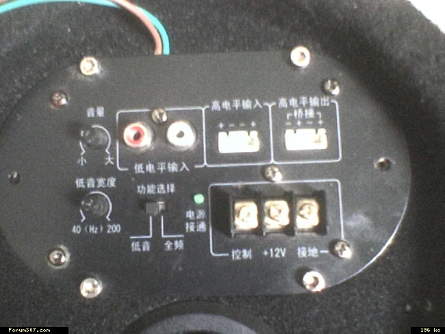

si quelqu'un peut identifier la masse et les autres connectiques. d'après cette photo
Merci d'avance !

Rhooooo ça c'est du made in china ^^
J'ai envie de dire qu'en bas à droite, tu as:
De droite à gauche:
La masse, le + 12V, et la terre
edit: je suis pas sur pour la masse et la terre finalement ^^
ensuite, au dessus je dirais les entrees haut niveau pour hp, et à gauche les rca..
Ensuite, en bas à gauche les reglage de l'ampli...
Maintenant, c'est a confirmer...
Tu aurais une marque et un modele a nous donner ? Ca se trouve tu peux trouver la doc sur internet ?

Je ne voit pas trop pourquoi tu parle de masse et de terre VDCEE ???
Je dirai De gauche à droite : masse - +12v - remote.
Tu pourrais peut-etre vérifier l'emplacement de la masse avec un metrix, entre la borne et la carcasse de l'ampli

oui je suis d accord avec gysmo

ta pas une photo du sub amplifié en entier.

En effet gysmo
Faut que j'arrête de boire ^^

c'est un xplod ........ j'ai démonté l'amplificateur et j'ai remarqué que l'ampli est griller et que les deux files qui sort au dessus c'est directement relié au sub ,donc l'ancien propio l'utilise avec un autre ampli !
maintenant il faut que je répare l'ampli !
