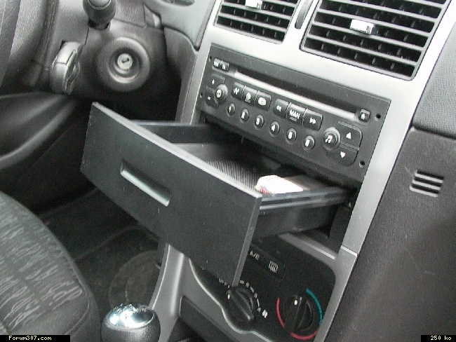

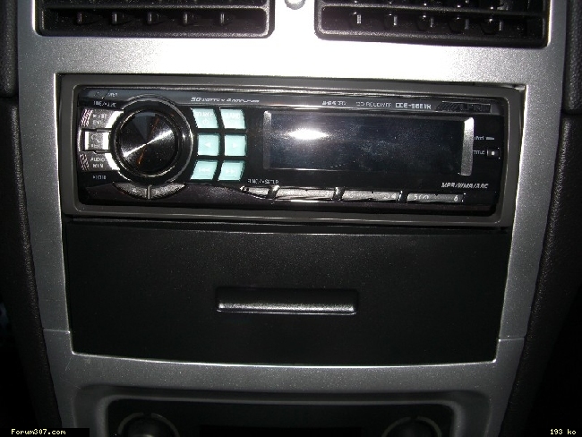

Quelques images :
http://www.forum307.com/upload/vignettes/Patoche59/-58m752.jpg
http://www.forum307.com/upload/image.php?img=d1du32g.jpg
http://www.forum307.com/upload/vignettes/okanabie/cjgg7--.jpg
NB : Merci aux auteurs de ces photos...
