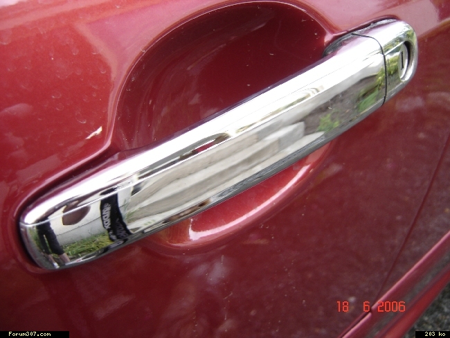

les poignées 307 , C2, C3 sont tous les memes.
et moi j ai mis celle la sur la mienne
elle vienent de chez mtk mais apparement ce serai les meme que celle que nemesis a montré en premier lien

Encore du nettoyage tu dois avoir des doights souvent là... Laughing
Mais ca le fait.. Wink

Ouaip mais là c'est trop chromé à mon goût :p
Donc cela confirme que les poignées Citroen et SW s'adapte à la berline ! Cool :)
Maintenant à savoir le prix neuf chez Peugeot ou Citroen :)

salut clamaran, ce sont les poignées intégrale que tu as la?
pas simplement des couvres poignées!!!!!
Le démontage remontage s'effectue facilement?
je n'ai pas eu le temps de m'en préoccuper vu que c'est une modif que je compte faire, ta repnose m'interresse particulierement.

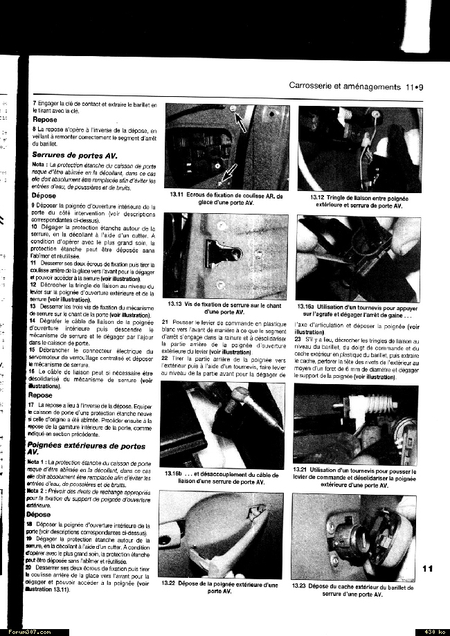

j ai pas trouver le doc mais j ai scanner ma revue pour vous aider, j espere que ca ira. Confused

désolé clamaran, mais la revue grand plubique est bien trop incomplete pour y comprendre grand chose Crying or Very sad
je n'arrive pas a comprendre comment faire

SYMPA TA CAISSE Hiiiiii :)
