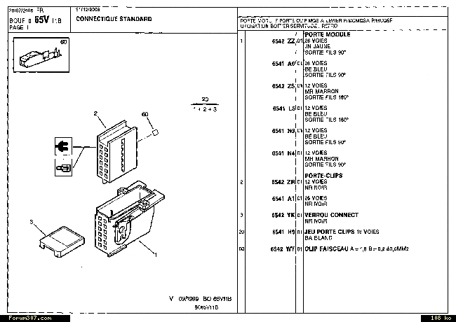

Le connecteur sont dans boulonnerie puis CONNECTIQUE STANDARD.
Je t'ai mis une image de ce qu'il y a pour le retro mais j'ai l'impression que tes connecteur ont moins clips non ?

Chez peugeot
cela s'appel des clips faisceau
la ref c'est
6542.WY c'est 0.41 € hors taxe la piece
