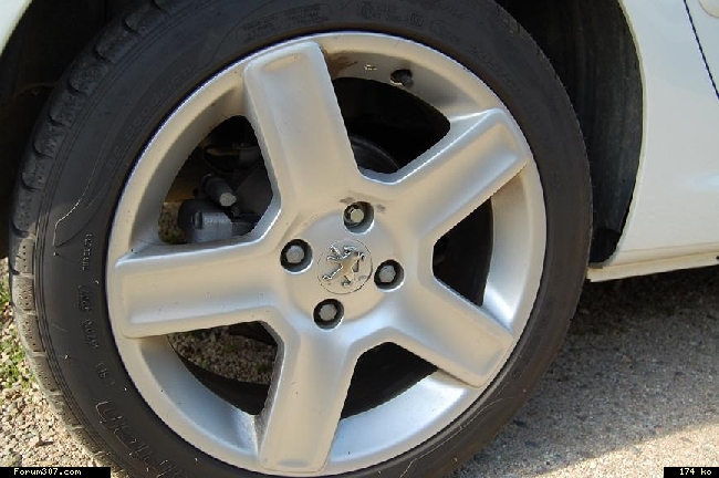

MessagePosté le: Dim 16 Mar 08 à 16:13    Sujet du message: Répondre en citant
Voici une photo.
C'est celle qui est vraiment abimée.
On le voit surtout quand elles sont sales...
J'ai surtout des rayures. Et je veux surtout les refaire pour pouvoir les peindres dans la couleur NOIR.

Jack-e
Inscrit le: 31 Déc 2007
Messages : 1065
MessagePosté le: Lun 17 Mar 08 à 07:08    Sujet du message: Répondre en citant
slt.
Dans "le métier" la réfection des jantes est souvent réservée aux arpettes.
C'est vous dire que c'est très difficile. Laughing
Tout dépend ce que tu appels rayé.
Si c'est juste la peinture, un ponçage et une mise en peinture suffiront.
Si c'est le support qui est légèrement rayé, un ponçage, un apprêt garnissant et une mise en peinture ferons l'affaire.
Si c'est le support qui est rayé profondément, soit un mastic alu ou un apport en métal devront êtres utiliser avant peinture.
Un vernis 2k (durcisseur) est indispensable pour garantie une bonne résistance à long terme.

MessagePosté le: Lun 17 Mar 08 à 12:22    Sujet du message: Répondre en citant
Ok... Confused
Je veux simplement poncer et peindre. les rayures sont pas profonde puis je veux les repeindre dans le noir donc les rayures se veront moins Neutral
