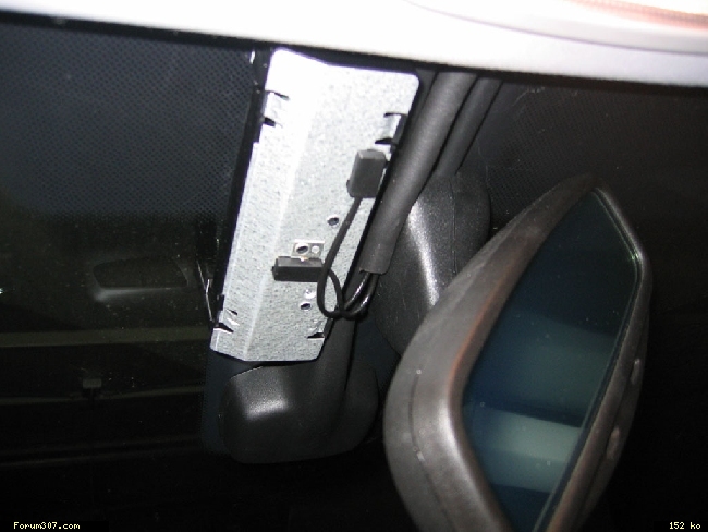

J'ai installé un RT3 couleur dans ma 307 SW. Pour l'antenne j'ai décidé de conserver celle d'origine pour la radio et d'installer pour le GSM et GPS celle de la 407 break / 307 CC associé au faisceau antenne GPS / GSM de la 407.
J'ai aussi pris les deux pattes de fixation prévue pour la 307 CC.
J'ai donc placé mon antenne GPS/GSM derrière le rétroviseur comme le montre les photos plus bas.
J'aimerais donc trouver un cache pour amèliorer le coté esthétique de mon installation. J'ai vu que la 308 avec un cache sur le coté gauche du rétro sur une longueur équivalent est ce que cela pourrait convenir.
Ou alors existe il pour la 407 break ou 307 cc ce genre de cache que je pourrais utiliser
Merci d'avance pour vos réponse

Je ne vois pas comment cette pièce pourrait provenir d'une 307CC puisque l'antenne est dissimulée dans l'aileron de coffre. Sur les 407 je n'ais aucune idée.

Tu confonds avec l'antenne radio moi je parle de l'antenne GPS/GSM pour le RT3 sur la CC cette antenne est situé en haut vers le retro intérieur. Mais je crois que ce n'est pas sur le par brise mais sur la petite partie du toit qui est au au niveau du par brise...

Ah je pensais que celle sur le coffre faisait tout. Si l'antenne est là où tu le dis, il n'y a aucun cache spécifiquement sur elle. C'est l'habillage global du parebrise qui masque tout cela.

Je pense aussi que c'est comme ça d'après ce que j'avais vu sur service box.
Faudrait peut être que j'aille poser la question sur un forum de 407 pour savoir comment c'est mis sur la 407 SW (car l'antenne GSM/GPS n'est que sur la SW)
Sur service box il y a bien des caches embase retro coté gauche avec et sans systeme RT3 mais je ne sais pas si c'est à cause de cette antenne.
En tous cas si je pouvais la caher pour quelques euros de façon propre j'en serais bien content Razz
